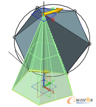

    第十六步,使用放样,放样类型为终点和轮廓,轮廓为上步创建的曲线列表,终点为下图所示的两线交点,布尔运算为基体,两端连续方式为无,曲面类型为两端开放,如图15所示。
    15
    图15 设置放样参数-2

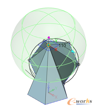

    第十七步,使用球体,创建半径为110mm的球体,布尔运算类型为基体,如图16所示。
    16
    图16 创建球体

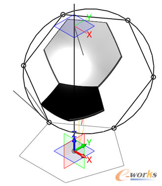

    第十八步,使用曲面分割,球体为基体,两个放样面为分割体,并隐藏放样面,如图17所示。
    17
    图17 曲面分割及放样面隐藏

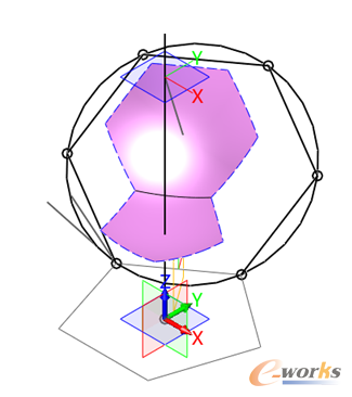

    第十九步,删除不需要的部分球面;使用炸开,把上图显示曲面炸开成两个独立曲面,如图18所示。
    18
    图18 删除部分球面并炸开曲面

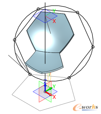

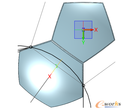

    第二十步,使用抽壳,对上图两个单独曲面,分别做两次抽壳操作,厚度为-3mm,如图19所示。
    19
    图19 抽壳操作
    第二十一步,对下图两个造型外部的5边和6边进行1mm倒圆角,如图20所示。
    20
    图20 图倒圆角
