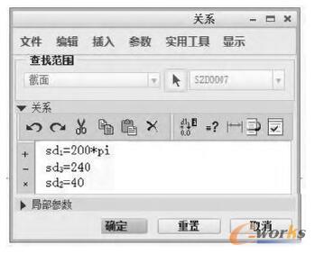

    在弹出的“关系”对话框中输入图8所示内容,单击“关系”对话框的“确定”,生成的草绘2如图9所示。
    12
    图8 定义“sd1”“sd2”“sd3”关系

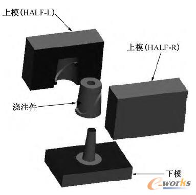

    建立一个Creo2.0模具设计文件,完成设计模具元件的流程,结果如图15所示。
    19
    图15 圆锥凸轮的模具
