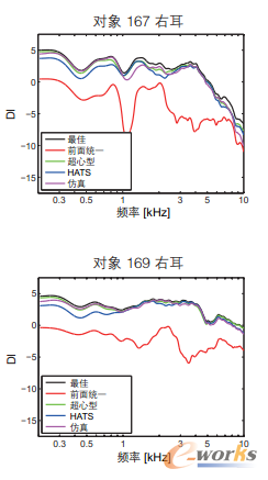

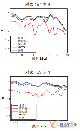

图6 利用仿真优化的定向滤波器(红线)比标准定向滤波器(蓝线)的性能改善了2dB至3dB。
利用物理测量结果进行验证
    将HRTF仿真结果与通过配备仪器的助听器获得的HRTF测量结果进行比较。工程师得出的结论是仿真与物理实验表现出类似的总体走势。Oticon的工程师基于仿真结果优化定向滤波器。更多的测量结果表明,所得到的定向传声器的表现与使用物理测试精心优化的定向传声器的表现几乎一样好。研究人员得出的结论是当前的仿真精度级别足以针对单独用户优化助听器定向性能。
    针对单独用户优化定向滤波器能够将方向性提高2dB至3dB,这在很多情况下甚至能够决定用户是否能听清一句话。使用物理测试进行优化需要患者到全球仅有的少数几家设备齐全的机构中进行测试,这样至少要花费500美元。当前的目标是利用仿真更深入地理解个性化听力方向性。在未来的某天有可能出现这种情况,客户去诊所做扫描,然后就能得到通过仿真设计的一款定制定向滤波器。
