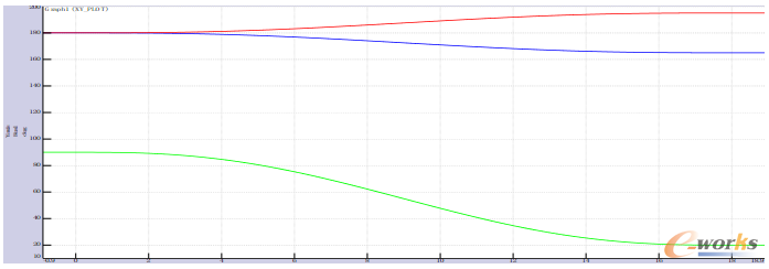

    舱外摄像运动支架拍摄对接过程时,只有第二,三,四关节动作,其关节角随时间变化的规律如下图4 :
图4  关节角随时间变化曲线
图4  关节角随时间变化曲线

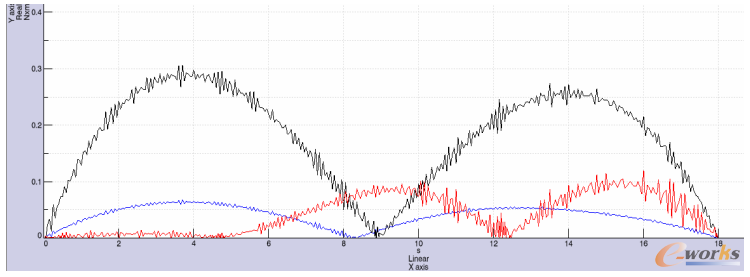

    这里给出的是运动时间为 18s 的数据,实际的为300s ,因此所用这里各关节的角加速度为实际的20倍。这么作是因为实际的角速度太小,计算出的关节力矩受计算误差影响会很大。这三个关节动作过程中,实际规划的角加速度(度/ 平方秒)分别为:0.0107 ,0.0107 ,0.0133 ,是相当小的。运动过程中,第二,三,四关节的力矩变化如下图 5 所示:
图5 关节力矩随时间变化曲线
图5 关节力矩随时间变化曲线
    从计算我们可以看到,第三个关节的力矩最大值为 0.3Nm ,其余两个都在 0.1Nm 下,相当于我们伸直手臂,一只蝴蝶在站在指尖对肩部产生的力矩。实际动作过程中最大力矩值更小,为计算值的二十分之一。
