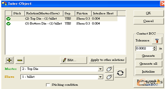

    •接触关系设置
    工件与模具之间的关系是需要被定义的。接触关系的定义涉及摩擦关系、公差配合、装配关系生成的操作。
    图3 接触关系的参数设置

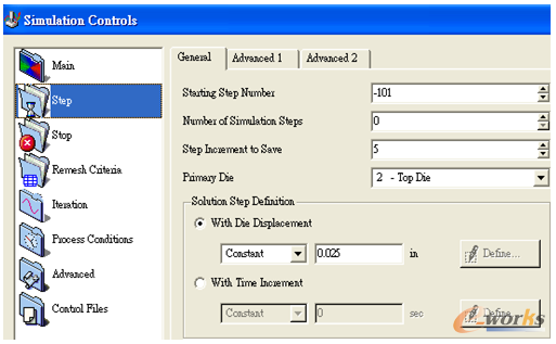

    •模拟控制参数设置
    图4 模拟控制参数的设置
