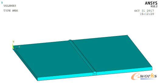

    在ANSYS经典版中建立该构件的几何模型,采用solid70,建立好的模型如下图所示:
模型
图15 模型

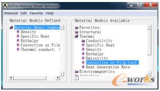

    通过MP命令建立完整的材料参数表,如下图所示:
建立完整的材料参数表
建立完整的材料参数表
图16 建立完整的材料参数表

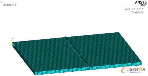

    通过esize等命令,对该模型进行局部网格控制,生成六面体网格,并达到较高的网格质量。有限元模型如下:
对模型进行局部网格控制
图17 对模型进行局部网格控制

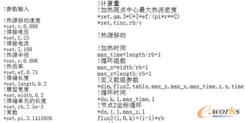

    本例中同样采用高斯热源方式进行模拟,相关焊接工艺以参数方式表达,为后期优化提供基础,典型的命令流如下:
命令流
图18 命令流

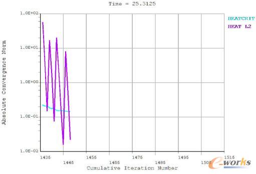

    对该模型底部施加固定约束,根据APDL中设定的求解参数进行迭代计算,迭代曲线如图所示:
迭代曲线
图19 迭代曲线

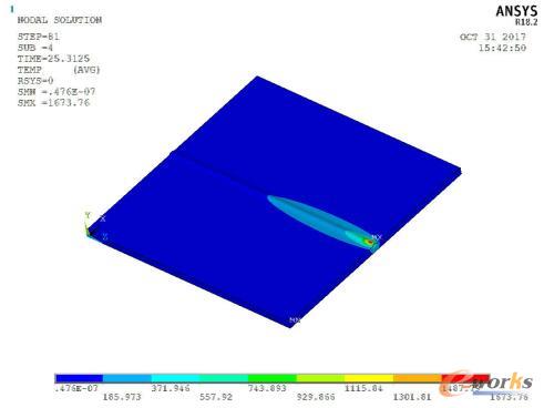

    经过求解计算后可以得到该焊接件的温度场分布云图,如下图提出的某时刻温度场分布云图:
某时刻温度场分布云图
图20 某时刻温度场分布云图
