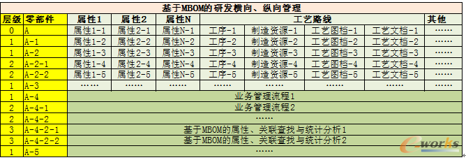

    同样,我们也可以从一张二维表的纵向、横向两个维度看待工艺信息化管理方式的转变,详见表2。
表2  工艺息化管理的纵向、横向分析表
表2  工艺息化管理的纵向、横向分析表
    纵向体现的是结构:纵向以工艺零件组成的MBOM为主线,这是工艺管理信息化的核心,详见表2黄色标记部分。
    横向1描述的是关联:通过关联工艺属性、工艺路线、工序、制造资源等描述MBOM零部件所需的全部信息,详见表2浅绿色标记部分。
    横向2描述的是管理:以MBOM结构为主线,通过业务流程驱动工艺体系运转,通过统计分析衡量工艺业务运转状态,详见表2深绿色标记部分。

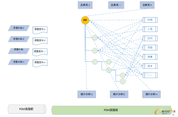

    在实施PDM之前,项目管理部门是以孤立的项目计划、交付文档为主线进行管理的,项目或其他部门需要查找与项目相关的材料时,到档案室或共享服务器中查找。实施项目信息化管理之后,过去零散的项目资料以计划为主线全部关联管理起来。详见下图3 PDM实施前后项目管理方式对比。
图3  PDM实施前后项目管理方式对比
图3  PDM实施前后项目管理方式对比

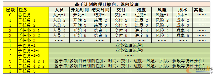

    同理,我们亦可从一张二维表的纵向、横向两个维度看待项目信息化管理方式的转变,详见表3。
表3  项目信息化管理的纵向、横向分析表
表3  项目信息化管理的纵向、横向分析表
    纵向体现的是结构:纵向以项目任务组成的PP(项目计划)为主线,其他与项目相关的属性、交付、流程等与之关联,详见表3黄色标记部分。
    横向1描述的是关联:通过任务关联的时间、人员、交付、风险、进度、成本的等来描述项目所需要的全部信息,详见表3浅绿色标记部分。
    横向2描述的是管理:以项目计划结构为核心,通过业务流程驱动研发体系运转,通过统计分析衡量项目运转状态,详见表3深绿色标记部分。
