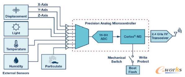

    一种保护系统完整性的方法是用机械开关实现对非易失性存储器的物理写保护。当该开关设置为写保护时,存储器受到硬件的物理保护。存储器控制权转移到处理器域之外,要在物理上不接入设备的情况下将永久恶意软件远程安装到存储器中是不可能的。这样就把潜在攻击者名单从世界上任何拥有互联网连接的人缩减为只有那些可以长时间对设备进行物理访问的人。固件更新通常是很罕见的事情,当固件需要更新时,用户可以将开关设置为写使能以授权更新存储器,在更新完成后再次对设备设置写保护。

固件受物理写保护(执行更新时除外)是保护设备完整性的有效方法
图4 固件受物理写保护(执行更新时除外)是保护设备完整性的有效方法
