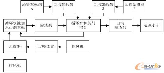

    农机行业喷漆室的漆渣以往多为人工定期打捞,不仅工人劳动强大的,而且打捞不及时,容易堵塞循环水管,影响水旋器处理效果。本项目采用自动除渣机配合定量加入的漆雾凝聚剂,处理喷漆室循环水池中的漆渣。
    自动除渣设备由电控主机、反应器、计量泵、吸水泵、漆渣分离机、潜水泵、运渣车构成。吸水管和出水管都放在循环水池的特定位置,吸进的涂装污水通过机器里的反应器与药剂(分解剂、分离剂)反应,漆渣被分解后与水分离,自动排出,清水从机器回流到水池重复利用。
自动除渣系统工艺流程图
    图1 自动除渣系统工艺流程图
    工人只需更换接满漆渣的小车,并定期到指定地点焚烧处理或掩埋,既减少了循环管路的清理时间,使用寿命,又大大减少工人劳动强度。
