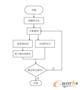

    HyperStudy包含非常丰富的优化算法,本案例为离散的单目标优化问题,可以选择的优化算法有自适应响应面法(ARSM)、全局自适应响应面法(GRSM)和遗传算法(GA)。自适应响应面法迭代次数较少、优化效率高,但对于变量较多的优化问题找到的解往往不是最优解,而遗传算法迭代次数过多,效率非常低,所以本优化问题选择全局自适应响应面法为优化算法。全局自适应响应面法在每一次迭代后,基于响应面的优化算法会产生新的计算样本点,增加的样本点会在局部搜索和全局搜索之间寻求一个较好的平衡。全局自适应响应面法在开始时利用少数的样本点建立一个响应面并根据新的样本点适应性地更新响应面以更好地拟合实际模型。全局自适应响应面法可以优化单目标和多目标的问题,具有全局搜索能力,支持离散变量,适用于具有很多设计变量的单目标优化。本优化问题为较多设计变量的单目标优化,采用全局自适应响应面法最为合适。全局自适应响应面法的优化流程如图所6示。
图6 全局自适应响应面法的优化流程图
图6 全局自适应响应面法的优化流程图

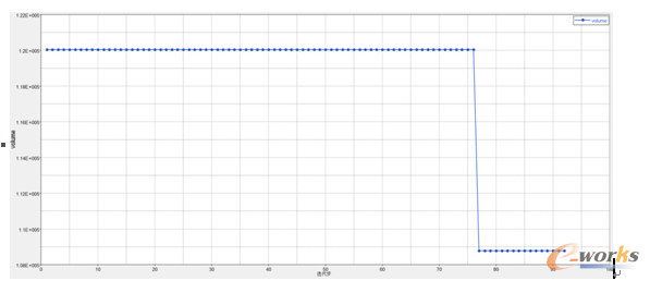

    由于设计变量较多,本优化模型设置计算次数为200次,优化目标在77次迭代后收敛。优化目标的优化迭代图如图7所示。
图 7 优化目标的优化迭代图
图7 优化目标的优化迭代图

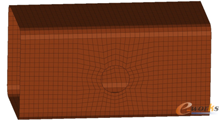

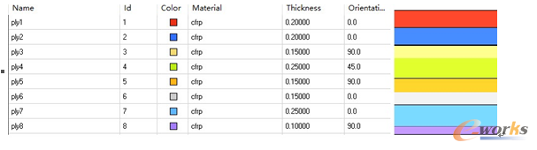

    经过优化后,模型侧面的两圆孔向下移动了5.156mm,优化后模型的形状和铺层信息如图8和图9所示。
图8 优化后的有限元模型
图8 优化后的有限元模型
图9 优化后的各铺层信息
图9 优化后的各铺层信息
