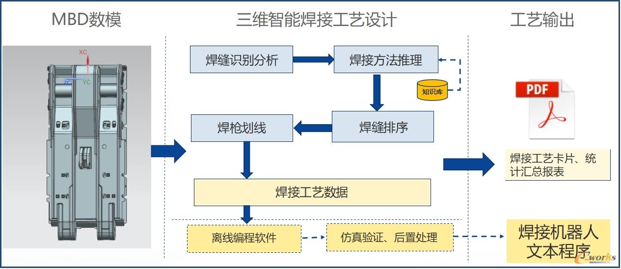

       2.1 机械结构件三维智能焊接工艺设计流程
       基于MBD的三维焊接工艺设计流程,首先需要实现对三维模型的自动读取与分析,包括模型的基本信息、建模特征信息、边界表示(Boundary Representation,  Brep)结构信息、标注信息等。采用自主研发的焊缝识别算法,自动对装配零件中的需焊接部位进行识别与标识,快速将设计意图转化为焊接工艺要求。基于焊接工艺知识库,智能推荐焊接工艺参数,生成结构化的焊接工艺信息。在三维交互式的环境下,利用计算机图形学、知识推理、虚拟仿真等先进技术,辅助工艺人员完成焊接过程的规划与仿真,并通过可视化的方式,直接对焊枪姿态进行调整与规划。通过与离线编程软件无缝集成,将结构化的焊接工艺数据传递给离线编程软件,实现焊接程序的快速生成,减少生产准备时间,为机器人编程和调试提供灵活高效的环境,从而提高工艺设计与制造的协同效率,减少出错概率,并缩短产品研发与制造周期。三维智能焊接工艺技术路线如图1所示。
三维智能焊接工艺技术路线
图1 三维智能焊接工艺技术路线

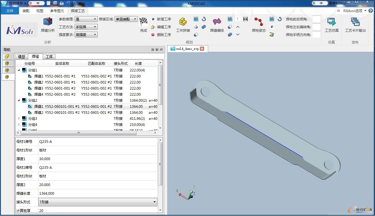

       2.2 焊缝识别技术
       通过焊缝特征识别技术,可以对机械结构件的MBD模型进行特征识别分析,智能提取所有潜在的焊缝。焊缝识别分为两个阶段:第一阶段是零件类型识别,常规焊接结构件分为板材、型材、管材三类。此阶段依据零件三维模型的几何信息以及几何拓扑关系来分析对应的类型;第二阶段是焊缝识别,按照焊接零件的接头形式进行分类,常规的接头形式包括对接、角接、搭接、T形接等类型。此阶段可以根据零件之间的位置关系,将所有可能存在的焊缝进行自动识别。
       基于三维模型的自动焊缝识别技术能够对所有焊缝进行智能识别,并能够提取焊缝关联零组件、接头类型、长度、坡口等参数,为后续的焊缝工艺参数的推理提供数据支持。焊缝识别结果如图2所示。
焊缝自动识别
图2 焊缝自动识别

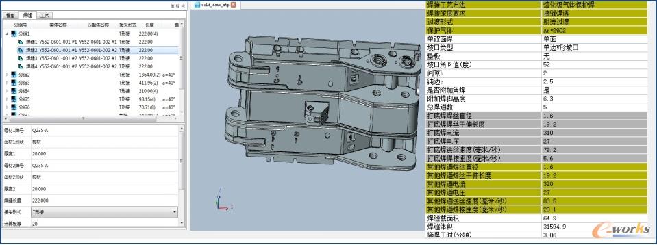

       2.3 基于知识的焊接工艺推理技术
       针对机械结构件,定义一套焊接工艺知识库,依据识别所得的焊缝信息进行焊接工艺参数推理,从而确定焊缝的工艺方法、过渡形式、保护气体、焊道电流与电压、焊丝直径、送丝速度等参数。如某焊缝经过知识库的推理得出的焊接工艺方法为“熔化极气体保护焊”,其余参数也可自动推理出来,如图3所示。
焊缝工艺方法推理
图3 焊缝工艺方法推理

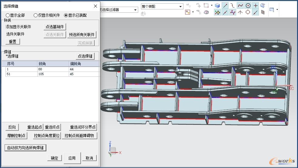

       2.4 焊缝排序
       焊缝的焊接顺序是焊接工艺设计中的重点,由于复杂机械结构件焊缝数量众多,人工进行每条焊缝的顺序规划需要耗费大量的时间,并且容易出错,因此智能的焊缝排序显得尤为重要。通常焊缝排序可分为两个步骤:一是焊接工序划分;二是每道工序中的焊缝顺序定义。
       针对焊接工序划分,可以通过三维模型预选基础件,然后由计算机自动分配基础件关联的配合焊接件,实现该工序物料的快速分配。每道工序中焊缝顺序的定义,可基于焊缝位置与零件结构的方向进行自动推荐,从而提高焊缝顺序规划的效率。如图4所示,通过“自动按方向选择所有焊缝”功能实现智能排序。
焊缝排序
图4 焊缝排序

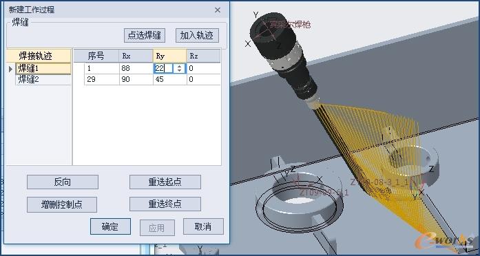

       2.5 焊枪划线
       焊枪划线也叫焊枪姿态规划,在焊接工艺设计中,焊枪姿态需要逐一定义。在一条焊缝中焊枪需要自动规避障碍物和保持较好送丝角度,需要定义多个姿态,导致焊枪姿态规划需要花费大量的时间。从本质上讲,焊枪姿态规划是通过增减控制线的方式来对焊枪角度进行优化设计,即在控制线设计中,通过调整倾斜角、偏转角、旋转角等角度参数调整焊枪姿态,使控制线自动规避障碍物,避免与实体零件进行干涉,对最优焊枪姿态的求解操作。智能焊接工艺设计系统需要自动对每条焊缝的起点、终点以及中间控制点的姿态进行自动调整,并对每个焊枪姿态控制点的方向进行规划,以满足焊枪与焊缝的角度、焊枪与焊接件的角度等众多要求。如图5所示,某焊缝自动规划焊枪姿态并可视化显示。
焊枪姿态规划
图5 焊枪姿态规划
