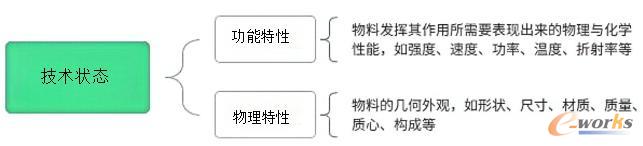

       物料的特性(称为“特征”)有许多,哪些特性可以作为物料同种的判断依据呢?那就是物料的功能特性和物理特性。
       GJB 3206B-2022(《技术状态管理》)对功能特性和物理特性做了定义。
       功能特性:产品性能指标和设计约束条件。
       物理特性:产品的形体特征,如组成、尺寸、表面状态、形状、配合、公差、质量等,又称实体特性。
物料特性是判断物料同种与否的依据
图1 物料特性是判断物料同种与否的依据
       如何理解这两个定义呢?简单地说,功能特性就是物料发挥其作用所需要表现出来的物理与化学性能,如:强度、速度、功率、温度、折射率等。物理特性就是物料的几何外观,包括:形状、尺寸、材质、质量、质心、构成等。
       沿用刚才的例子。为什么要臭骂那个电脑制造商?因为你在家里、办公室里和宾馆里能够用到的电源都是220V交流电,所以你需要的是输入电压为220V的电源适配器。输入电压就是电源适配器这一类物料众多功能特性当中的一个。两件电源适配器,它们的功能特性不一样,那它们就不应该被视为同一种物料。
       假设你的确收到了一个输入电压为220V的电源适配器,但电源线插头却是那种奇形怪状的,根本就不能插入到符合中国国家标准的电源插座中。会不会选择退货?为什么?很明显,物理特性不对嘛!那个电脑制造商又一次搞错了物料。
       功能特性和物理特性不一致的两件物料,显然不能被视作同一种物料。那么,功能特性和物理特性一致的两件物料,能不能算是同一种物料呢?如果两件物料的功能特性和物理特性完全一致(准确地说差异小得分辨不出来或可以接受),那么它们在技术上就具有互换性。所谓具有技术互换性,是指无论选用哪一件都不会影响到BOM中上级物料(产品)的功能特性和物理特性。具有技术互换性的物料,我们就可以认为是同一种物料。既然是同一种物料,那么这些物料就应该具有一个共同的码,以示它们是同一种的。这个码,就是我们通常所说的物料编码(也常被习惯性地称作料号)。
       物料编码相同的两件物料,它们的功能特性和物理特性是完全相同的(即便有差异,差异也是小得可以接受,被认为是相同的)。反过来,功能特性和物理特性相同的物料,就应该具有相同的物料编码。功能特性和物理特性的组合,被称为技术状态。物料编码相同的两件物料,技术状态也是相同的。同一技术状态的各个物料实体,它们具有同样的物料编码。物料编码这种数据标识,就是物料的技术状态。同一种物料的判断标准就是它们的功能特性和物理特性是否相同。全部都相同,就是同一种物料,有相同的物料编码;否则就不是同一种物料,也不会有相同的物料编码。
