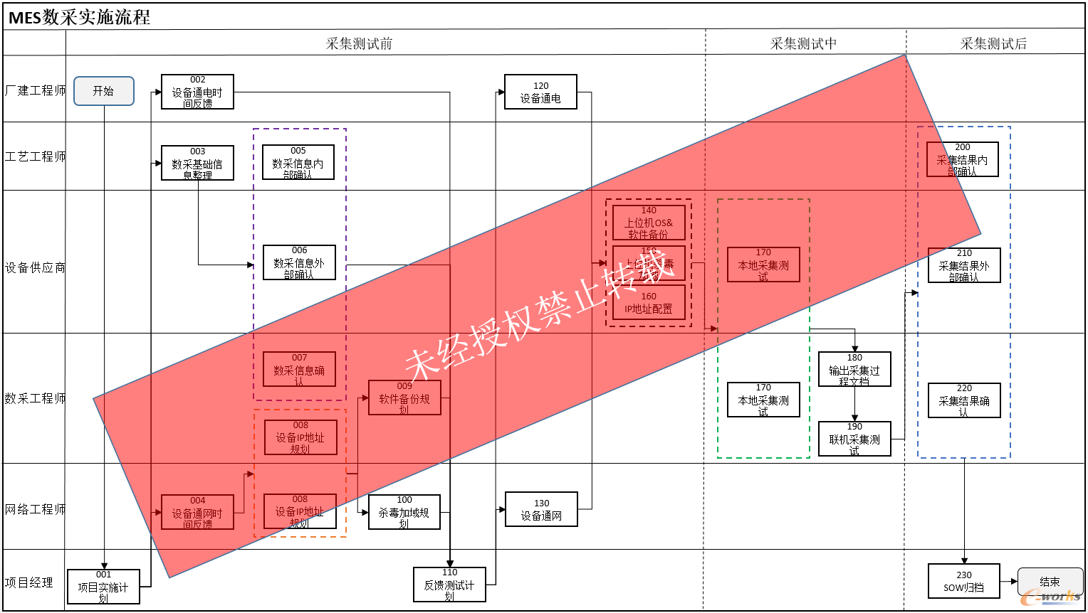

MES数采实施流程
图1 MES数采实施流程
2.设备数据采集前
       数采前准备工作,在笔者看来是最重要的,要多花时间去规划的,明白做什么,知道怎么做,真正在现场做设备对接测试,更多的是把同一件事重复做。
       2.1 搭建物理环境---设备通电通网
       设备通电是第一步,满足单机采集测试条件;设备通网是第二步,满足联机采集测试条件;同时,通网之前,根据公司IT对网络的规划(IP地址、子网、掩码、内网外网),对MES客户机,打印机,采集器,PDA,看板,设备等硬件,可以自定义标准划分,但必须满足不重复不遗漏高时效定位准原则。
       2.2 保证环境安全---上位机杀毒加域
       设备数采包括设备终端环境和服务端环境,我们在这里重点说下设备终端环境。现场设备各种各样,除了通信协议不尽相同外,设备终端所需要的杀毒软件也多种多样,比如有些AOI设备上位机会指定卡巴斯基,选择焊指定瑞金杀毒软件,爱莎不允许安装杀毒软件,这些都需要在安装杀毒软件之前和设备供应商提前确认好,防止杀毒软件误杀控制软件和攻击服务器。
       2.3 制定采集目标---定采集标准
       做数采就要清楚采什么。采集标准通常由工艺和品质制定,MES采集的过程数据和检测数据对制造业至关重要,不仅涉及供应链的追溯,也涉及产出良率等运营管理的需要。采集标准要尽可能搜集各部门需求,同时结合设备自身条件,综合制定最终版本的采集数据标准。
       2.4 点检准备事项---正式通知相关方
       根据项目进度计划,项目经理组织相关方就前三项基础条件满足情况签字确认,数采工程师以最终签字版为准,为入厂现场实施采集测试做准备。
3.设备数据采集中
       根据笔者经验,先在现场进行单机采集测试,验证各种基本条件是否满足,验证各种参数是否能够获取,是否准确,单机采集测试更多的是验证异常,把可能出现的情况都验证下,首台设备做单机测试至关重要。单机测试没有问题的话,进行联机采集测试的速度会快很多,联机测试偏重于MES系统的现场管控功能验证,建议不少于三次的单点测试,同时做好测试过程文档的整理。
4.设备数据采集后
       采集工作结束后,数采工程师有3个重要事情需要做:1、整理汇总好采集过程测试文档,同供应商,工艺,品质,生产,设备等单位签字确认完成情况;2、采集环境的配置文件做好备份;3、同项目经理及相关方做正式汇报。
5.结束语
       笔者结合在MES乙方做数采实施经验和在甲方参与MES系统项目设备数采实施遇到的问题,同时结合业务流程梳理的方法论,总结通用化的设备数采流程,个人体会总结,仅供参考。
