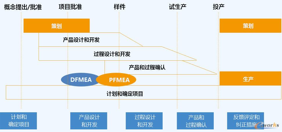

解读:在设计和制造产品时,FMEA(Failure Mode and Effects Analysis,设计失效模式与影响分析)是一种以预防为主的可靠性设计分析技术,该技术的应用有助于企业提高产品质量,降低成本,缩短研发周期。它实际上是FMA(故障模式分析)和FEA(故障影响分析)的组合。它对各种可能的风险进行评价、分析,以便在现有技术的基础上消除这些风险或将这些风险减小到可接受的水平。根据应用的阶段不同,FMEA可分为DFMEA、PFMEA等。DFMEA中的D代表Design,指研发,是由设计工程师针对产品本身采用的一种分析技术;PFMEA中的P代表Process,指过程,是由负责制造、装配等的工程师主要采用的一种分析技术。
为达到最佳效益,DFMEA应在一个设计概念形成之时或之前开始,并且在产品开发各阶段中不断地改善,并在图样加工完成之前结束。其评价与分析的对象是最终的产品以及每个与之相关的系统、子系统和零部件。需要注意的是,DFMEA在体现设计意图的同时还应保证制造或装配能够实现设计意图。DFMEA不是靠过程控制来克服设计中的缺陷,但其可以考虑制造或者装配过程中技术的、客观的限制,从而为过程控制提供了良好的基础。
PFMEA以最大限度地保证各种潜在的失效模式及其相关的起因、机理已得到充分的考虑和论述,主要针对制造过程而言,包含设备、机器、工具、工作站、生产线、制程、治具等。PFEMA是改善顺序的依据,需要确认制造和装配的失效原因与制程变异,找出管制及改善方法,同时确认制程潜在的失效模式及影响。
FMEA的应用时机
