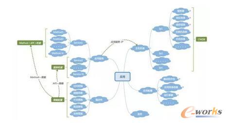

所以,在这块的建设上,必须在服务化阶段就得明确应用标示的统一,后续的资源分配、发布、监控、稳定性体系等等,都以此标示为准。这块我们CMDB的文章中已经提到了基于应用为核心,如何去建立CMDB和应用配置的模型,下面直接上图,说明从运维的角度如何去建立应用服务和稳定性体系的模型。
对于服务化的应用:
1、首先是应用,这个要根据产品业务场景去设计。然后拆分出对应的服务,也就是Service这一层,服务里面再设计出对外暴露的方法。这个过程,主要是业务技术架构师和开发Owner要去做。但是应用的标准,要么架构师一开始就能够全局确认下来,否则,运维就必须参与进去跟开发一起明确指定下来。
所以这里的路径就是,应用—服务Service—方法Method
2、基于应用,有了CMDB、应用配置,以及服务的管理,就可以去完成类似于持续集成和发布、自动化扩缩容这些动作了,具体可以结合《XXOps实践:持续发布和部署》
3、有了应用服务管理,接下来可以做的另外一件事情,就是稳定性体系的建设,比如全链路跟踪、容量评估、开关、限流、降级等等。这块后面专门整几篇文章出来。这里特别要说明的一点,所有上面提到的这些技术手段,准确的讲,都应该要加几个定语,就是基于应用的xxxx,或者基于服务的xxx。比如,降级策略,就以Cache故障,自动降级到DB为例,最终这降级策略是要通过配置的方式,下发到应用或服务层面来执行的,具体可以看下上述图示。

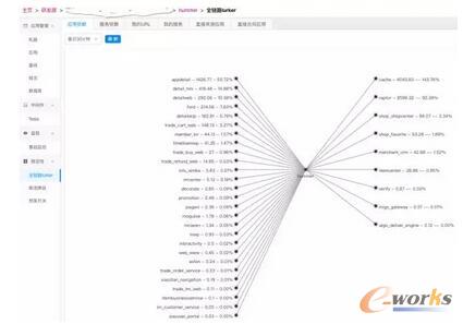

最后,有了这样一套基于应用的模型之后,就可以通过应用把这些管理环节给集成起来,放在统一的门户里提供出来,至此,应用为核心的运维体系雏形就有了。简单的示例:
