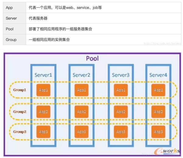

(1)引入Group的概念,设计从App、Server、Pool、Group、Route的完整数据结构模型来描述应用相关的配置部署信息,并由CMS作为权威数据源向外提供数据接口,确保数据的一致性和准确性。
这些定义如下:

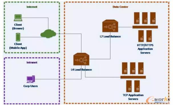

(2)引入七层负载均衡(SLB),实现应用的访问入口的隔离。使每个访问入口(集群)的成员(即应用进程实例)可具备独立的管理能力,实现应用级的健康检测。

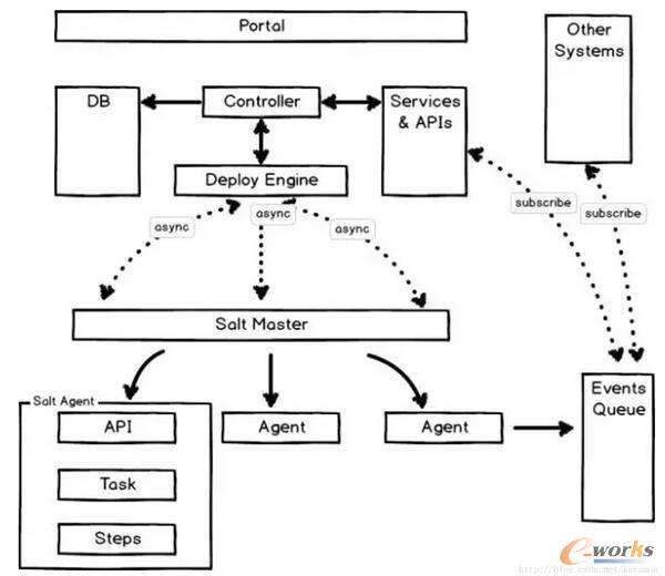

(3)设计实现新一代的发布系统Tars,解决Croller发布系统的痛点,支持应用级的发布。
