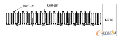

双边剪入口辊道分布如下图所示:
(图1:入口辊道分布)

以下设备用于钢板调准:电磁移钢机、电磁打正机、激光划线器等。电磁移钢机包括18个带有自由辊的枢纽臂,与辊道旋转轴线垂直,使钢板提升到辊道之上50mm,并通过电磁打正机跨过辊道横向移动。电磁打正机包括六个电磁推头,沿入口辊道分布。
2.1电磁移钢机
电磁移钢机位于双边剪前面,与电磁打正机一起进行操作。 钢板移缸机包括18个带有自由辊的枢纽臂,与轧辊旋转轴线垂直,使钢板提升到辊道之上50mm,并通过电磁打正机跨过辊道横向移动。电磁移钢机分为五组进行操作。每个移钢机都通过双螺线管阀单独控制,进行升降。升降的端位置通过接近开关检测。

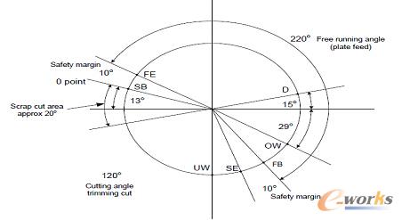

大型偏心装置参考值如下所示:R=140mm;SB= 剪切开始,0点;SE= 剪切结束;FB= 开始给料;FE= 结束给料(最新);D= 最大刀开口为110mm=刀在上位(钢板不剪切),停止位置;DW= 上水平刀位置;UW= 下水平刀位置,即换刀位置。角度图如图2所示:
(图2:角度图)

双边剪剪切周期包含两个离心装置(固定侧和移动侧)的360°旋转。该360°包括120°剪切角度(刀剪切钢板)和240°打开角度(刀在钢板外)。0°位置位于剪切开始位置。钢板在打开阶段被推进,为了安全在打开阶段的开始和结尾减去10°。
当钢板正向输送时,剩余220°为自由运行角度。每次剪切的360°旋转和正向输送持续重复,循环时间大约为2秒,基于平均电机速度1080rpm。(双边剪齿轮箱比例=35:1)。参见刀片角度图2。
上刀的位置由一个联结到剪刀偏心轴的旋转编码器监测,编码器指示原理:
1)换刀位置UW(底部水平刀位置)为0点后103°。
2)剪刀停止位置D(剪刀最大打开位置)为0点后208°,不使用双边剪时,选择刀的位置。
3)钢板进料释放位置(FB在角度图表上,0点后130°)。在剪切周期为夹送辊和辊道启动指示位置。
4)钢板进料位置的绝对端部(FE在角度图2上,0点后350°)。在剪切周期时指示位置,此时夹送辊和辊道必须停止,钢板正向输送不超过1350mm。
