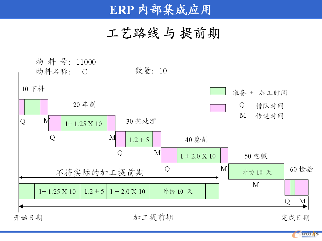

       工艺路线,英文是Routing,是描述物料加工、零部件装配的操作顺序的技术文件,是多个工序的序列组合。工序是生产作业人员或机器设备为了完成指定的任务而做的一个动作或一连串动作,是加工物料、装配产品的最基本的加工作业方式,是与工作中心、外协供应商等位置信息直接关联的数据,是组成工艺路线的基本单位。
工艺路线示例
工艺路线管理示例
       工艺路线在管理上发挥的作用有哪些呢?在制定物料需求计划(MRP)时,可以根据成品、各级半成品的完工日期、工艺路线和工序提前期,计算出成品、各级半成品的开工日期,给出各层半成品的生产作业计划;同时可以根据原材料在各级半成品和完成品中的使用提前期和物料采购周期,计算出原材料的采购数量和到达期,给出物料的采购计划,所以工艺路线是制定物料需求计划时不可或缺的基准情报。现在很多企业上了ERP系统后,MRP功能应用不起来的原因一个是因为BOM不准确,另外一个主要的问题就是工艺路线和工序工时不准确。
       工艺路线在管理上发挥的另一个作用就是协助制定能力需求计划(CRP)。能力需求计划是根据工艺路线设定的各个工序中的标准工时来计算工作中心的负荷,确定工艺路线中的各个工序是否能够满足客户要求产品的交期和数量的要求,并制定出各个工序的生产作业指令计划的方法。如果工艺路线不准确或者工艺路线中工序的标准工时没有、严重失真,CRP的验证工序负荷和制定作业计划的功能就起不了作用。
       工艺路线中工序的标准工时数据,还是成本核算的基础和依据,所以工艺路线对产品成本核算的准确性也是至关重要的。故工艺路线是关联物料需求计划(MRP)、能力需求计划(CRP)和成本核算的核心基准情报,是ERP实现物流、信息流和资金流“三流合一”管理的重要基准情报,也是企业推行智能制造的自动规划功能的核心基准情报。
